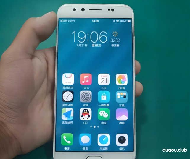

用你的旧安卓手机搭建一个Web服务器,还能顺便搞个网站玩玩。
准备工作
用手机搭一个网站
首先,确保你的vivo手机运行的是Android 5.0或更高版本,因为Termux需要这个版本才能正常运行。此外,手机应该有足够的存储空间来安装必要的软件包和服务。

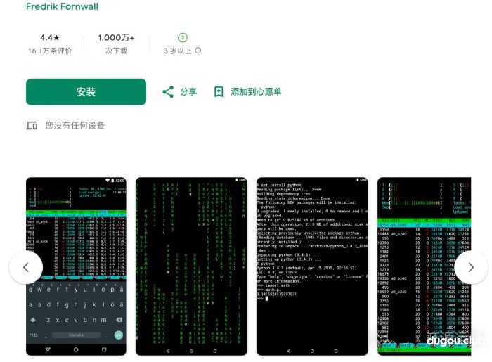

安装Termux
下载安装Termux:打开Google Play商店,搜索“Termux”并下载安装。对于非Google Play市场的用户,可以直接从F-Droid等开源市场下载。

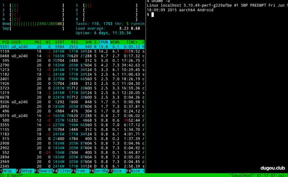

初次启动配置:首次启动Termux后,它会自动进行初始化设置,包括安装基本的软件包。根据提示完成设置过程。
离线安装
1.下载APK:首先,从Termux的官方GitHub仓库下载Termux的APK安装文件。
2.安装APK:将下载的APK文件传输到手机上,并点击安装。如果手机设置为仅允许从应用商店安装应用,需要在设置中修改这一选项,以允许安装来自未知来源的应用。
3.授予存储权限:打开Termux应用后,运行termux-setup-storage命令以授予Termux访问存储的权限。

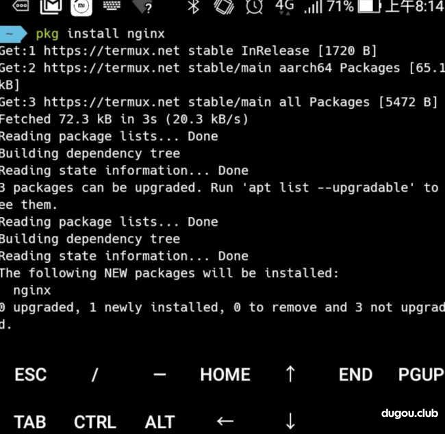

安装Web服务器
在Termux中,可以通过以下命令安装Nginx作为Web服务器:
pkg install nginx
用手机搭一个网站
安装完成后,启动Nginx服务:
nginx
检查Nginx是否成功运行,可以访问 http://localhost 查看默认欢迎页面。
